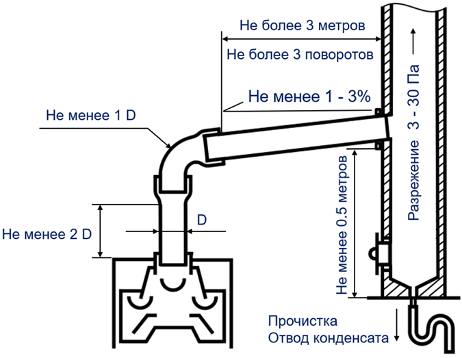

Настенные котлы и проточные водонагреватели (колонки) с открытой камерой сгорания и естественной тягой: какие существуют требования к вертикальному участку дымоотвода, к тяге в дымоходе и к максимальной длине горизонтального участка?
Разгонный вертикальный участок для настенных котлов и проточных водонагревателей (колонок) с "открытой камерой сгорания" следует принимать не менее двух диаметров дымохода до начала отвода в 90 градусов (см. рисунок). Допустимая тяга в дымоходе лежит в пределах от 5 до 50 Па. Рекомендуем, чтобы длина горизонтального участка дымохода была не более 2,5 метров.
В старых нормативах "Правила производства работ, ремонта печей и дымовых каналов" (глава 5), а также в требованиях ВДГО было указано следующее
… Длина вертикального участка соединительной трубы, считая от низа дымоотводящего патрубка прибора до оси горизонтального участка трубы, должна быть не менее 0,5 м. В помещениях высотой до 2,7 м для приборов со стабилизаторами тяги допускается уменьшение длины вертикального участка до 0,25 м… Длина металлических горизонтальных труб для присоединения газовых приборов в строящихся зданиях должна быть не более 3 м, а в существующих - не более 6 м...
На сегодняшний день формально данное требование отсутствует, и при установке приборов с открытой камерой сгорания и естественной тягой обычно ссылаются на требования заводов-изготовителей.
Ниже приведен рисунок из одной из инструкций к оборудованию BAXI.
Пояснение к рисунку.
Требования к вертикальному участку дымоотвода, тяге в дымоходе и максимальной длине горизонтального участка дымохода.
