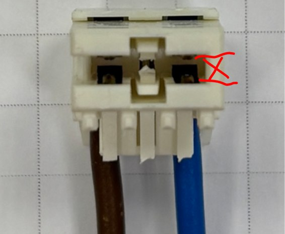

1. После отключения коннекторов от платы (Bertelli) необходимо монтажным ножом или бокорезами аккуратно удалить (выкусить) боковую ограничивающую стенку (ключ) двухконтактного коннектора, отсоединенного от разъёма X1 (см. поясняющий рисунок).
2. После установки новой платы (Resideo) необходимо подключить коннектор с удаленной стенкой к контактам 3 и 4 разъёма X1 на новой плате.

При установке в котлах серии ECO Nova платы Resideo (артикулы 200025365, 50067240003) вместо платы Bertelli (артикул 200026196) необходимо предварительно удалить боковую ограничивающую стенку (ключ) двухконтактного коннектора, отсоединенного от разъёма X1.
Коннектор с удаленной стенкой присоединяется к контактам 3 и 4 разъёма X1 на новой плате.
[Рисунок: При установке в котлах серии ECO Nova платы Resideo (артикулы 200025365, 50067240003) вместо платы Bertelli (артикул 200026196) необходимо предварительно удалить боковую ограничивающую стенку (ключ) двухконтактного коннектора, отсоединенного от разъёма X1. Коннектор с удаленной стенкой присоединяется к контактам 3 и 4 разъёма X1 на новой плате]
