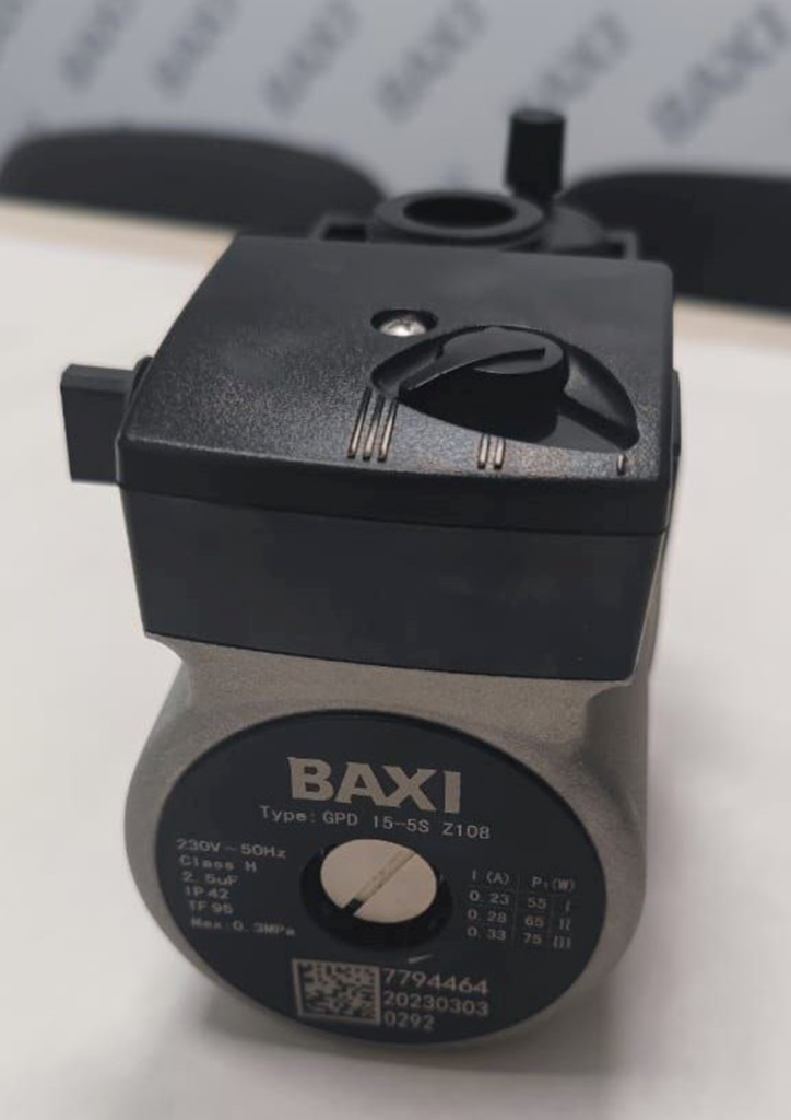

Почему при открывании пробки на насосе Shinhoo (например, для того, чтобы провернуть ротор насоса при первом пуске) из насоса начинает под напором выходить вода?
Выход воды из насоса при открывании пробки связан с конструктивными особенностями насосов Shinhoo. Это не свидетельствует о неисправности насоса. При необходимости открыть пробку вначале нужно слить воду из насоса.
Для справки.
На сегодняшний день (март 2024) насосы Shinhoo устанавливаются в электрических котлах BAXI серий Ampera Plus и Ampera Pro (торговая марка насосов – BSR) и в газовых настенных котлах серии ECO Star (торговая марка насосов – BAXI). На насосах, устанавливаемых в газовых настенных котлах серии ECO Star, размещается предупреждающая наклейка с текстом
«Внимание. Под давлением. Высокая температура. Перед демонтажом резьбовой пробки насоса следует слить теплоноситель из котла.»
Пояснение к рисунку.
Насосы Shinhoo на котлах BAXI ECO Star.
