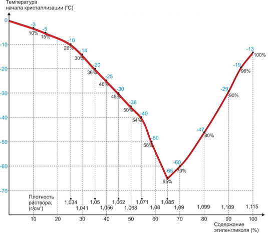

График зависимости температуры начала кристаллизации от концентрации этиленгликоля (взято с сайта производителя «Теплый дом»).

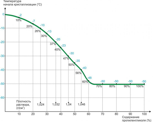

График зависимости температуры начала кристаллизации от концентрации пропиленгликоля (взято с сайта производителя «Теплый дом»).

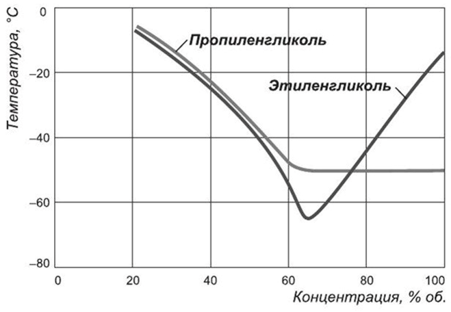

Графики зависимости температуры начала кристаллизации от концентрации этиленгликоля и пропиленгликоля.

Пояснение к рисунку.
[Рисунок: График зависимости температуры начала кристаллизации от концентрации этиленгликоля (взято с сайта производителя «Теплый дом»)]
[Рисунок: График зависимости температуры начала кристаллизации от концентрации пропиленгликоля (взято с сайта производителя «Теплый дом»)]
[Рисунок: Графики зависимости температуры начала кристаллизации от концентрации этиленгликоля и пропиленгликоля]
