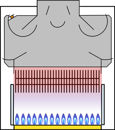

Котлы с открытой камерой сгорания и естественной тягой.
— в котлах с открытой камерой сгорания и естественной тягой удаление продуктов сгорания происходит, как правило, за счет тяги дымовой трубы, т. е. за счет ее высоты и диаметра;
— в котлах с открытой камерой сгорания контроль тяги дымовой трубы осуществляется датчиком (опрокидывания) тяги. Датчик тяги представляет собой термостат, срабатывающий при определенной температуре (как правило, в диапазоне от 60 до 80 °C.

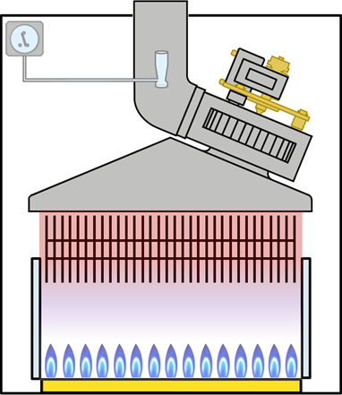

Котлы с закрытой камерой сгорания и принудительным дымоудалением.
— в котлах с закрытой камерой сгорания, как правило, присутствует вентилятор, который способствует удалению продуктов сгорания из котла напрямую на улицу или в дымоход. Для таких котлов возможна организация подачи воздуха с улицы. Подача воздуха и удаление продуктов сгорания организуются либо при помощи коаксиального дымохода, либо при помощи двух раздельных труб;
— в котлах с закрытой камерой сгорания проверка работы вентилятора осуществляется, как правило, при помощи пневмореле (прессостата). Прессостат — это реле давления воздуха с фиксированной настройкой срабатывания.
Пояснение к рисунку.
Схемы котлов с открытой и закрытой камерой сгорания.
