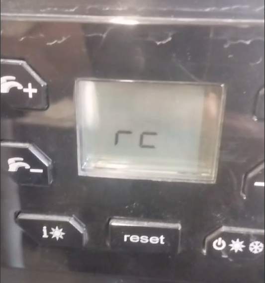

Что означают непонятные символы “гс”, которые появились на дисплее котла серии ECO NOVA?
Такие символы появляются на дисплее котла при присоединении к плате OpenTherm устройства (например, BAXI Connect+). «rc» означает “Remote Control” (удаленное управление).
Описание рисунка.
Причины высвечивания символов "RC" на дисплее котла BAXI RCO NOVA.
[Рисунок: Причины высвечивания символов "RC" на дисплее котла BAXI RCO NOVA]
