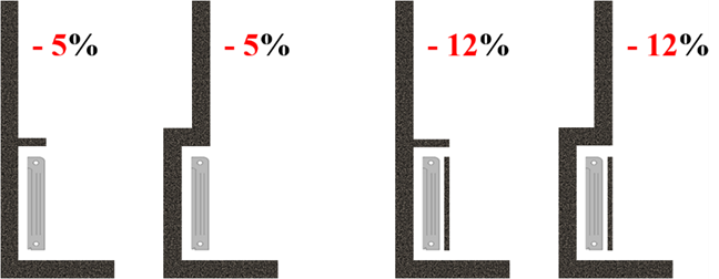

Номинальная теплоотдача отопительного прибора рассчитывается при условии установки прибора на поверхности стены, не имеющей никаких выступов над установленным радиатором и никаких углублений в месте его установки. Минимальное расстояние от стены до задней поверхности прибора должно составлять 25–35 мм, а расстояние от пола до низа радиатора — 100 мм.
При установке радиаторов в отапливаемом помещении их чаще всего размещают под окном, где над радиатором будет находиться подоконник. Также иногда для установки радиатора предусматривают углубление, чтобы он не выступал за поверхность стены. Такие способы установки снижают теплоотдачу радиатора примерно на 5 %. Минимальное расстояние от верха радиатора до подоконника должно составлять 100 мм.
При установке перед радиатором декоративного экрана, в зависимости от его высоты и получившихся размеров щелей снизу и сверху, дополнительное снижение теплоотдачи может увеличиться еще до 7 %.
Поэтому при установке радиаторов с экраном под подоконником (или в нише) общее снижение расчетной теплоотдачи может достигать 12 %.
Пояснение к рисунку.
Влияние способа установки радиатора на его теплоотдачу.
[Рисунок: Влияние способа установки радиатора на его теплоотдачу]
