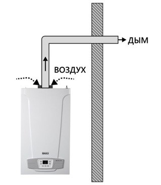

Пояснение к рисунку.
Пример установки котла с закрытой камерой сгорания и принудительным дымоудалением с притоком воздуха из помещения.
[Рисунок: Пример установки котла с закрытой камерой сгорания и принудительным дымоудалением с притоком воздуха из помещения]
