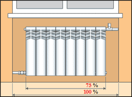

Пояснение к рисунку.
Рекомендации по длине радиатора относительно ширины окна.
[Рисунок: Рекомендации по длине радиатора относительно ширины окна]
Ранее существовали следующие рекомендации: отопительный прибор (настенный радиатор или конвектор) должен перекрывать не менее 75 % оконного проема в детских и медицинских учреждениях и не менее 50 % в жилых и общественных зданиях. При современном развитии технологий площадь остекления зачастую значительно увеличивается, а используемые материалы обеспечивают надежную теплоизоляцию. Соответственно, не всегда имеется возможность выполнить данные рекомендации.

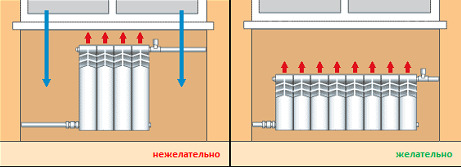

Тем не менее, чем ниже и длиннее отопительный прибор, тем ровнее будет распределяться температура воздуха в помещении. Высокий и относительно короткий отопительный прибор вызывает активный подъем струй нагретого воздуха, что приведет к перегреванию верхней зоны помещения. Если по теплоотдаче достаточно высокого и короткого отопительного прибора, то лучше уменьшить его высоту и увеличить длину.
Рекомендации по выбору радиатора.
