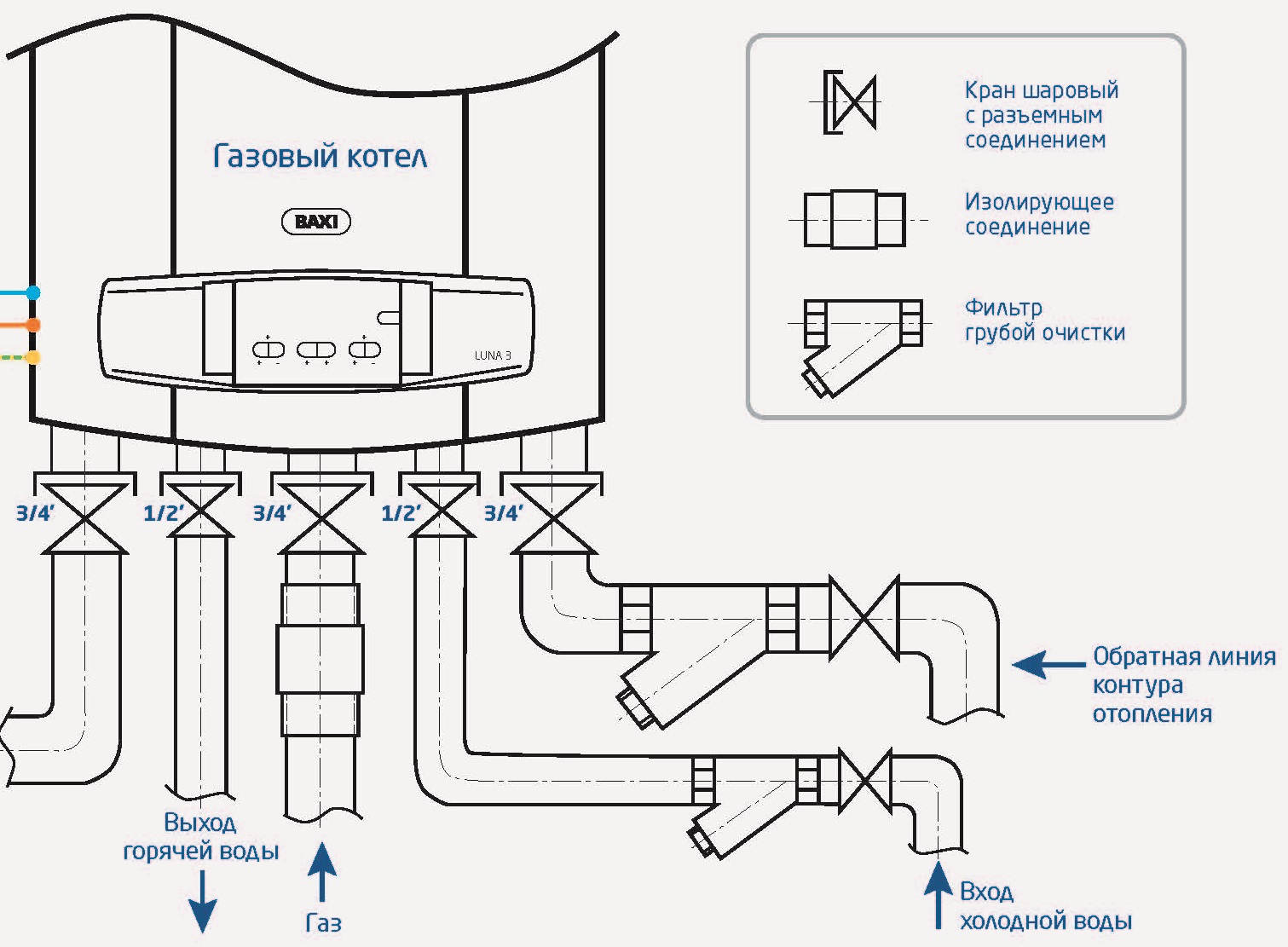

Рекомендации по гидравлической обвязке настенного котла.
Рекомендации по обвязке настенного котла в основном связаны с успешной эксплуатацией и главным с образом удобством обслуживания котла.
Пояснение к рисунку.
Схема рекомендуемой обвязки настенного двухконтурного котла.
[Рисунок: Схема рекомендуемой обвязки настенного двухконтурного котла]
- Запорные краны сечением 3/4 на подающей и возвратной линиях отопления
- Фильтр грубой очистки 3/4 на возвратной линии отопления
- Запорные краны сечением 1/2 на входе холодной воды в котел и выходе горячей от котла
- Фильтр грубой очистки 1/2 на на входе холодной воды в котел
- Установки системы умягчения на входе холодной воды в котел (от самой простой электромагнитной до химической водо-подготовки).
