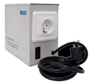

Пояснение к рисунку.
Внешний вид трансформатора BAXI Balance 250.
