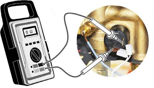

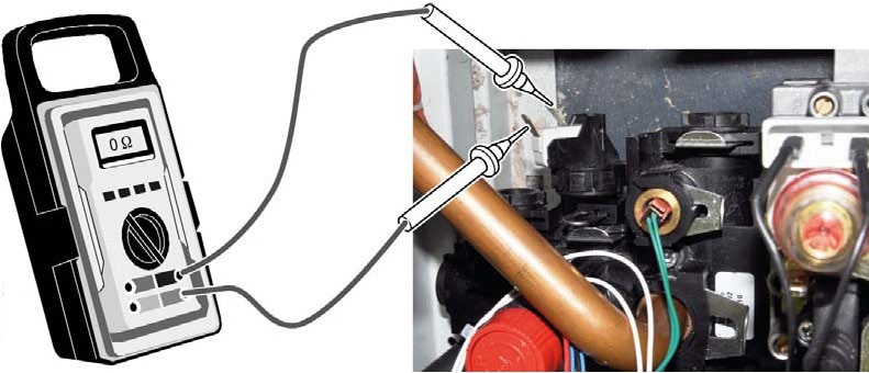

Проверка реле минимального давления в контуре отопления на исправность.
Измерить сопротивление на зажимах реле давления - Разомкнутый контакт (бесконечное сопротивление): давление не больше 0.45 +/- 0.15 бар - Замкнутый контакт (нулевое сопротивление): давление больше 0.45 бар Нормально разомкнутый контакт (N.O.) Максимально допустимый ток: 10A / 250 V AC.
Пояснение к рисунку.
Проверка на исправность реле минимального давления в котле (прессостат минимального давления в котле).
