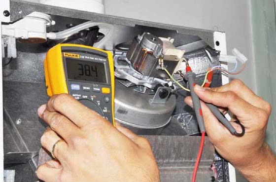

Проверка вентилятора на исправность.
Диагностика вентилятора.
Пояснение к рисунку.
Проверка на исправность вентилятор настенного газового котла.
Напряжение: 220/230 В Частота: 50 Гц Потребляемая мощность: 57 Вт (24 кВт) - 75 Вт (28/31 кВт) Макс. поток воздуха: 44 л/сек (24 кВт) - 45 л/сек (28/31 кВт) Макс. статическое давление: 290 Па - Отсоединить электрические разъёмы вентилятора (Красный провод – Голубой провод). - Измерить сопротивление на зажимах вентилятора: сопротивление должно быть от 38 до 48 Ом(при 20 °С) - Между красным и синим проводами вентилятора, можно проверить наличие питания 230 В.
[Рисунок: Проверка на исправность вентилятор настенного газового котла]
