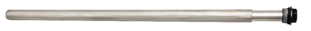

Пояснение к рисунку.
Внешний вид магниевого анода бойлера BAXI UBC.

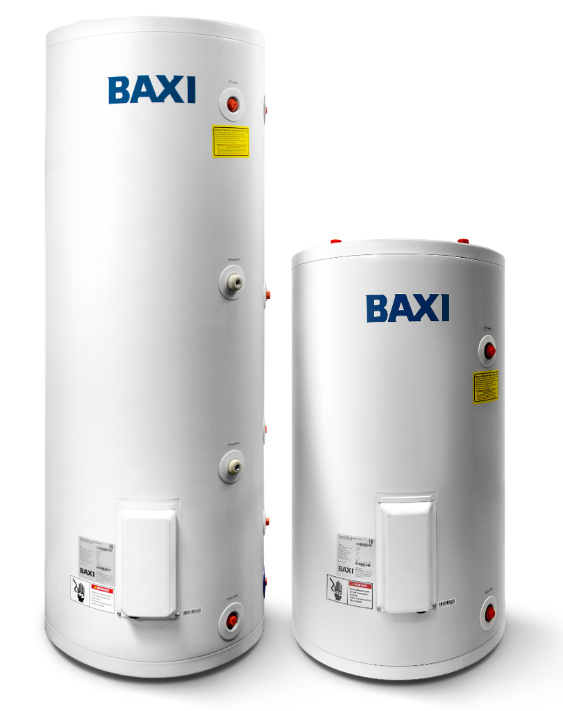

Внешний вид бойлеров BAXI UBC.
